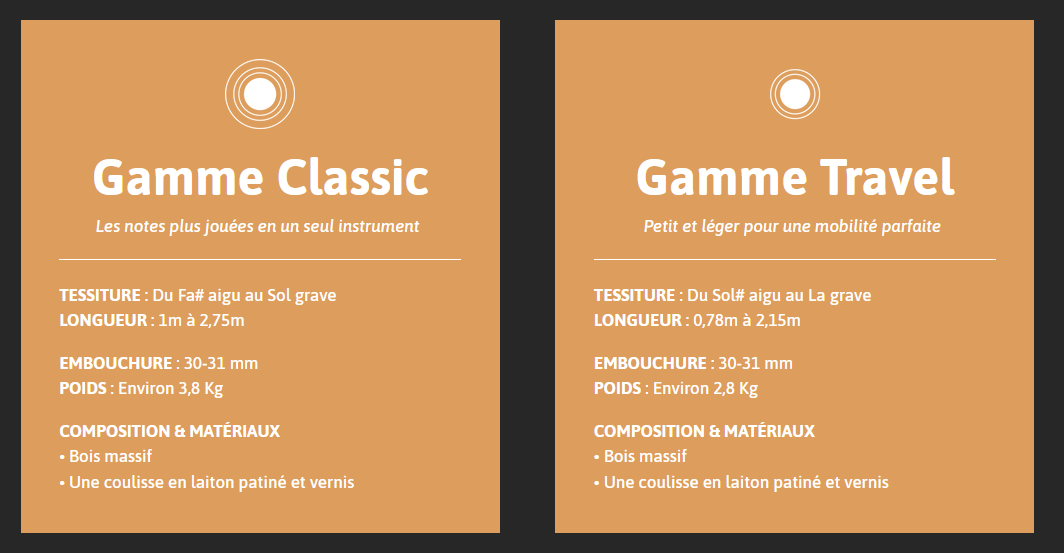

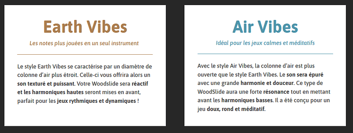

Celui-ci fait 2.8kg et de 78 cm à 215 cm car c’est un travel earth ! Tu as des classic ou des travel au niveau dimensions et des earth ou air au niveau de la colonne d’air et du style de jeu , donc 4 types de woodslides qui ont 12 « notes » (Hight/ Ab-G-F#-F-E-Eb-D-C#-C-B-Bb-A /low et après, il y a le type bois qui compose les tubes , la coulisse est en laiton.
Après c’est un compromis, mais comme je joue avec d’autre personne et que je voulais essayer un max de notes pour un max de rythme, le choix était évident pour mon apprentissage et je ne regrette pas du tout car c’est vraiment du superbe travail.

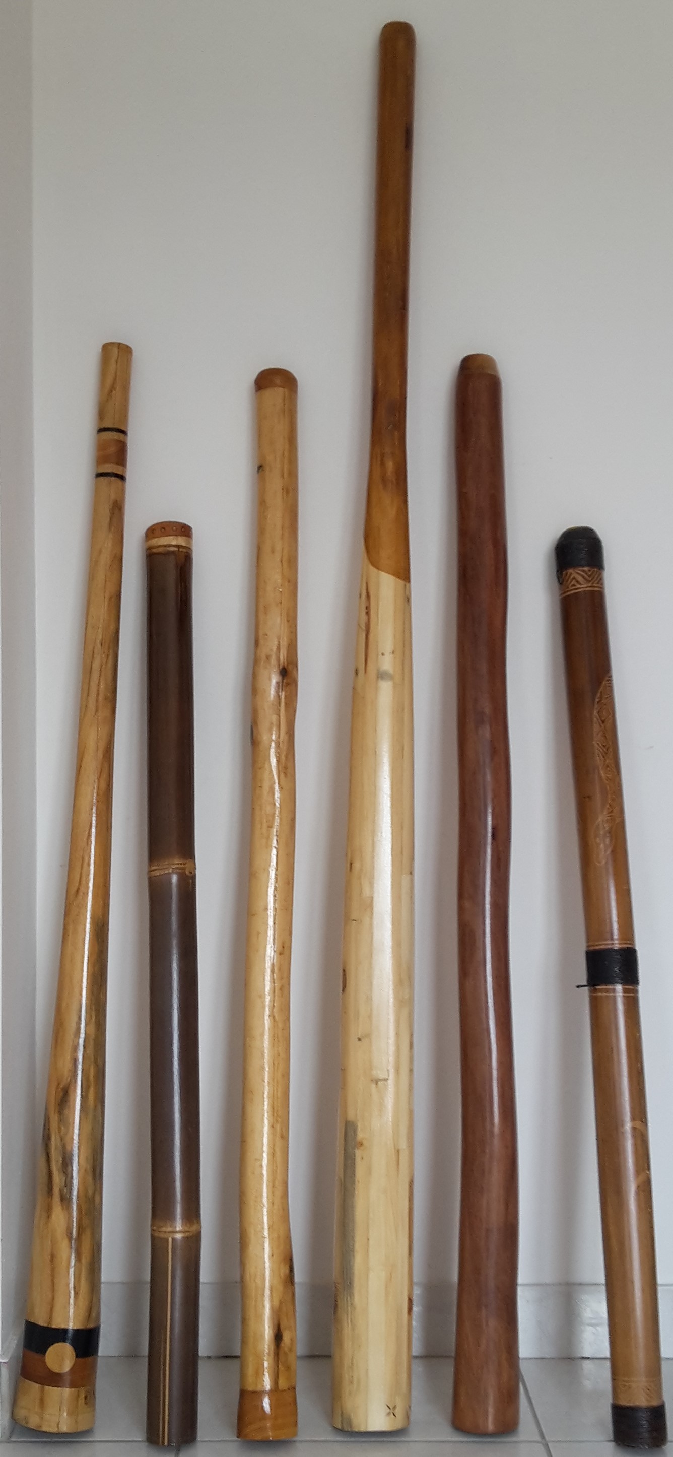

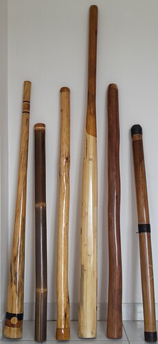

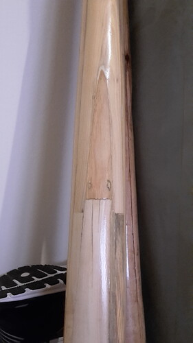

A mon tour de participer
De gauche a droite, par ordre d’acquisition :
  • Mon premier didgeridoo, Teck d’indonesie, toujours aussi mauvais meme apres avoir ete fendu, recreuse, et rallonge. Mais pour sa defense il decore tres bien.
  • Didgeridoo bricole en bambou. Dur a jouer au debut mais je m’amuse beaucoup avec.
  • Premier sandwich en frene et Meleze.
  • Un nouveau test en bois de palette pour changer de mes autres didgeridoos tres cylindriques.
  • Un superbe euca achete via une annonce sur ce forum.
  • Bambou que l’on m’a donne car totalement fissure. Pas franchement terrible.

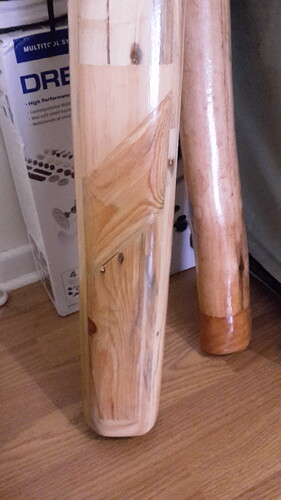

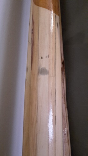

Bois de palette ??? Tu es sérieux ???
:joy: Oui c’est un defi que je m’etais lance. Ca sonne plutot bien je l’aime beaucoup, mais le bilan est quand meme que ca demande beaucoup de colle et beaucoup plus de travail.
Tu as des photos du travail ???
Comment tu y es arrivé ???
Franchement stp stp stttttp

Grosso modo les etapes etaient :
  • definir les caracteristiques de l’interieur sur didgmo.
  • dessiner le didgeridoo sur un logiciel 3D (Solid*****)
  • Demonter les palettes et poncer les planches.
  • Faire des coupes de mon model 3D dans le sens de la longueur en fonction de l’epaisseur de mes planches pour obtenir des gabarits de decoupe a imprimer.
  • Couper et coller mes planches en lasagne (plutot long : Collage puis sechage avec serres joints a chaque etape pour bien plaquer mes planches) A chaque ajout d’un etage, bouchage des trous et poncage de l’interieur au dremel pour bien avoir une forme cylindrique/conique.
  • Rabottage et poncage de l’exterieur. A l’origine la forme exterieure de la cloche etait carree mais ca alourdissait beaucoup le didgeridoo et etouffait le son donc je l’ai rendu plus fin.
  • Vernissage.
Et voila :smile:
Je ne suis pas rentre dans les details> Si tu veux te lancer dans l’avanture et a besoin de plus de precisions n’hesites pas.

C’est la phase « lasagne » qui le manquait pour bien comprendre !!!
Dingue le boulot !!!
Mais en même temps, j’adore le rendu !!!
PS : tu as fait 2 parties lasagnes que tu as collés ensuite… Comme un sandwich…’ (on dirait que je parle cuisine :joy:) ???
