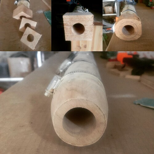

Tu tombes bien, je viens d’en faire une ce matin, mon nouveau didgeridoo avance bien :smiley:
J’ai fait une photo qui résume un peu les étapes
Sur la première c’est déjà collé et j’ai fait plusieurs découpe après collage pour l’accordé, mais le principe est là.
Tu coupe un morceau de bois, tu perce (je te conseil à la perceuse à colonne) avec une fraise et tu colle ! (perso je met le didgeridoo droit, avec une barre d’haltère dedans, c’est la bonne dimension :blush:) ça te donne la photo 2

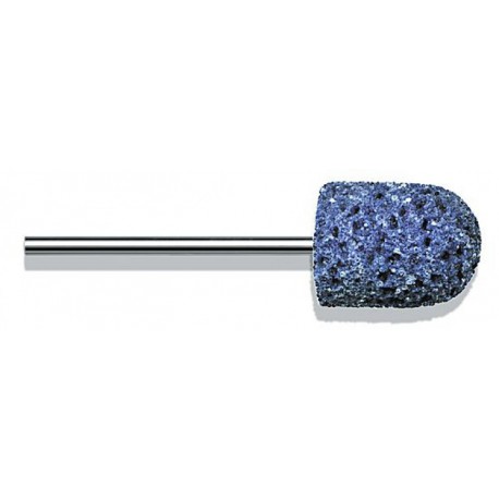

A l’intérieur, il faut égaliser l’embouchure avec ton didg, j’utilise une fraise à poncer
A l’extérieur, tu dégrossi, tu trace ton cercle, et tu ponce, tu ponce…
Après tu pourra cassé légèrement les angles pour que ça ne soit pas coupant !
