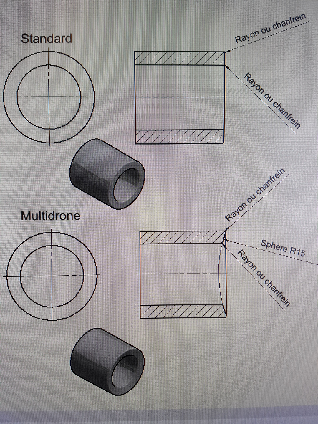

La vue de face « couronne » représente l’aire projetée…elle est identique dans les deux cas. Par contre si tu coupes la standard tu remarques les deux rayons au bout avec l’appui pour la bouche vertical (plat). Sur le multidrone il y a aussi les rayons , mais l’appui est sphérique…! et pour faire cela, il faut un tour à bois afin que la sphère soit régulière.

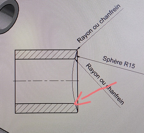

Ok, mais si tu « biseautes » :grin: cette partie, tu va gagner en liberté de mouvement des lèvres mais perdre de l’appui pour l’étanchéité… et c’est déjà une petite surface de contact…!
A tester…
Je n’ai pas eu l’occasion d’essayer ce type d’embouchure @anon32342169 , mais je serais curieux de voir la différence ! Cette forme est peut-être faite pour reculer légèrement ses lèvres pour faire du multi drone ?!

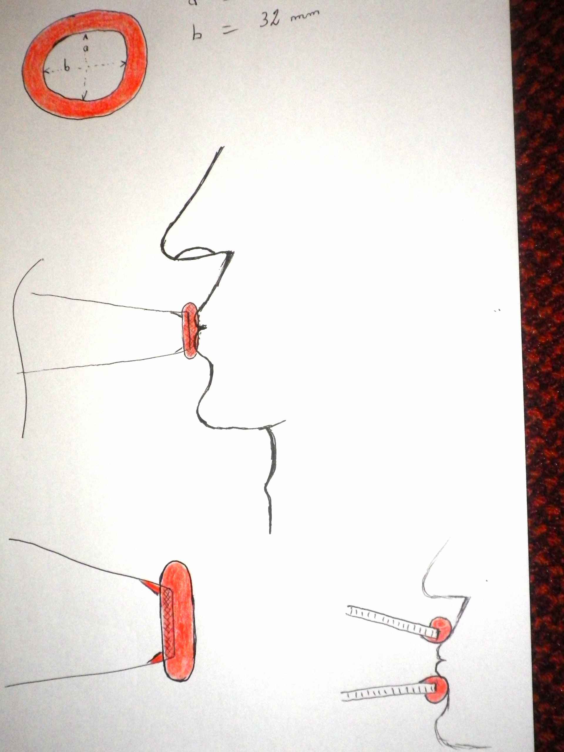

je vous ai fait un petit croquis pour vous expliquer comment la cire d’abeille est mis sur mes didgeridoos sur les mesures a = 30 mm et b = 32 mm
Bonsoir Gérald,
Merci pour le croquis, je comprends mieux.
La cire d’abeille dépasse donc sur l’extérieur.
La forme légèrement ovale serait donc plus adaptée ?
Pour ma part j’ai ajouté encore un peu de cire sur le col de l’embouchure pour avoir plus de stabilité car la cire s’était déformé par manque d’épaisseur.

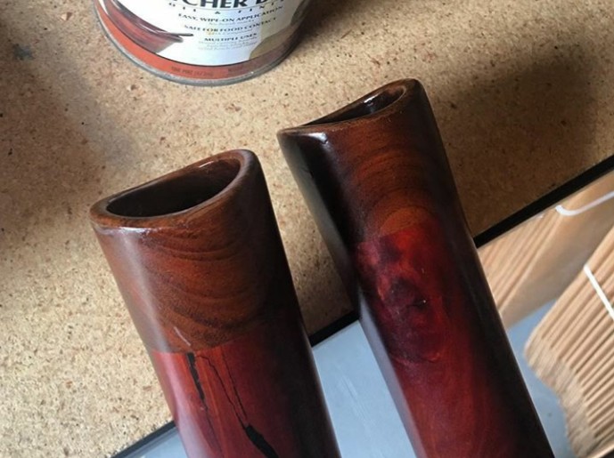

j’en profite de te donner une remarque que j’ai pu m’apercevoir, j’utilisais un vernis brillant de la marque Xylophène sur l’extérieur et j’ai fait un essai avec un autre vernis mat de V33 je me suis aperçu que cela avait une influence sur le rendu sonore

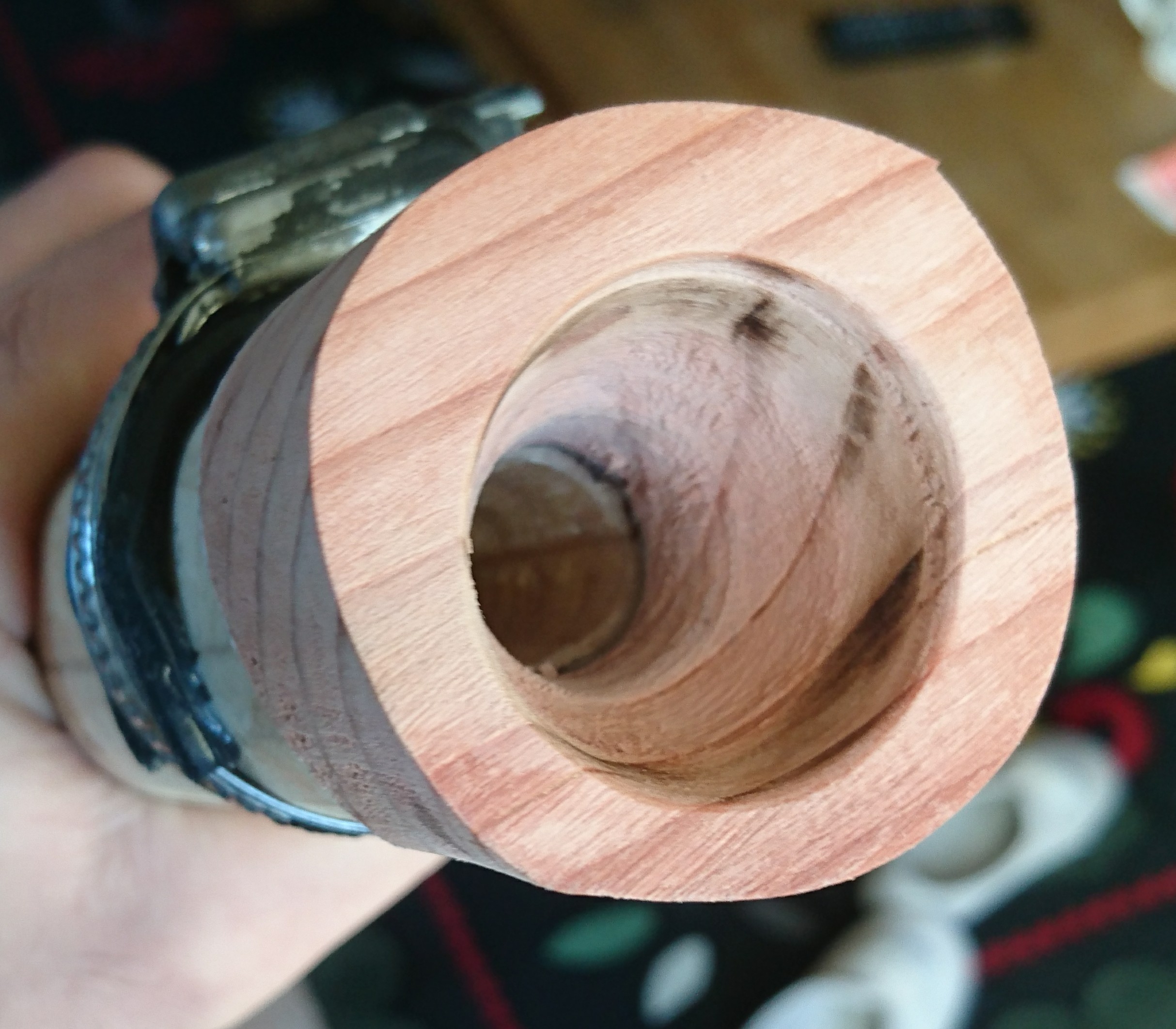

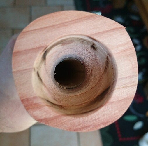

Je pense que mon projet actuel ne sera pas du goût de tous, mais le voici :wink: (je précise c’est en cours de travail)

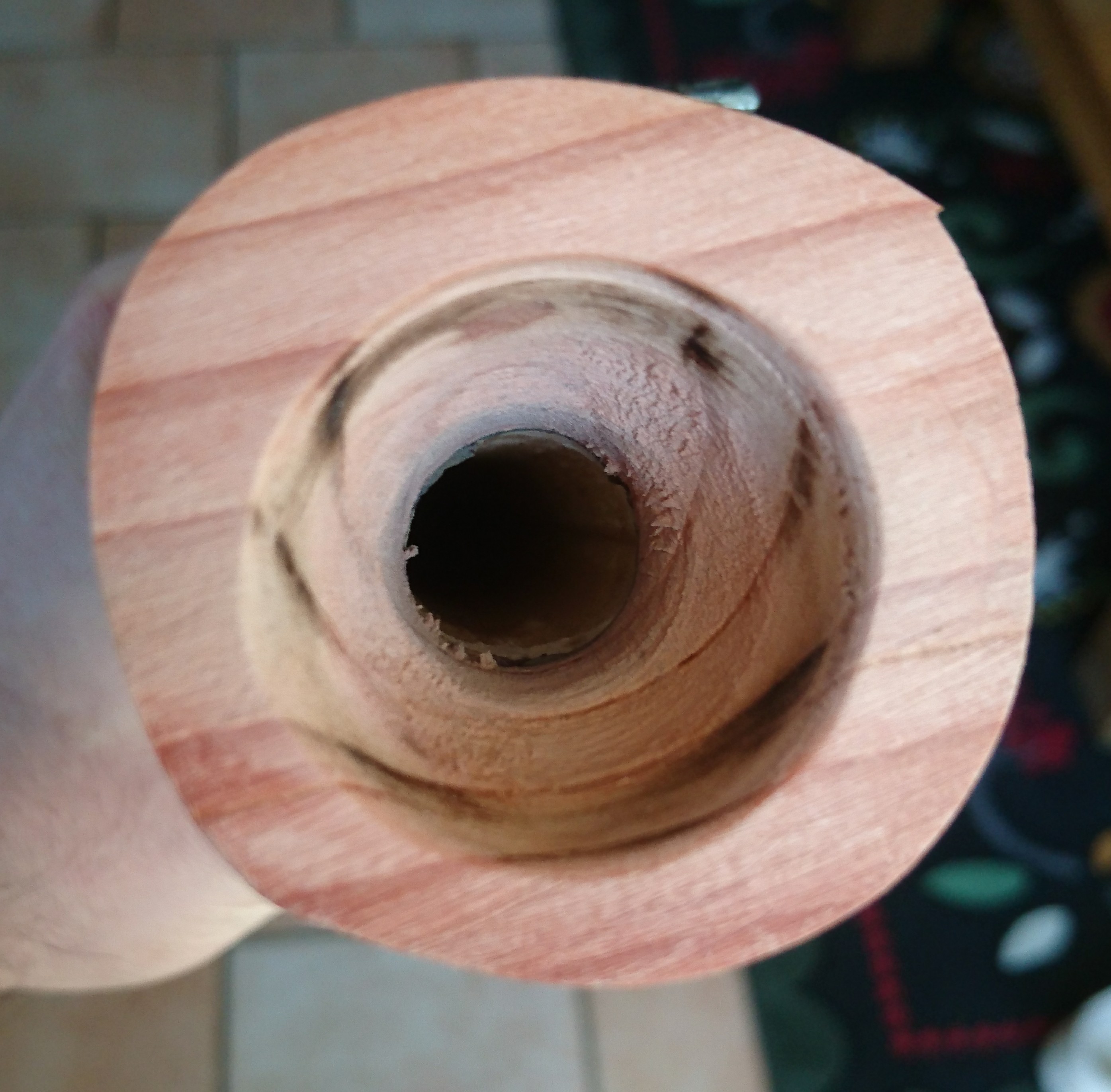

Une colonne d’air vraiment petite au début ! L’embouchure est donc conique, mais en rétrécissement ! Je vais sûrement rajouter, un bois pour essayer l’embouchure « gueule de loup » :wink:
Il faudrait pousser encore plus… En adaptant ça au didgeridoo…
Pour avoir testé avec Philippe … Un demi millimètres change intégralement le son de l’instru…
Les premiers centimètres sont donc selon moi primordiaux
