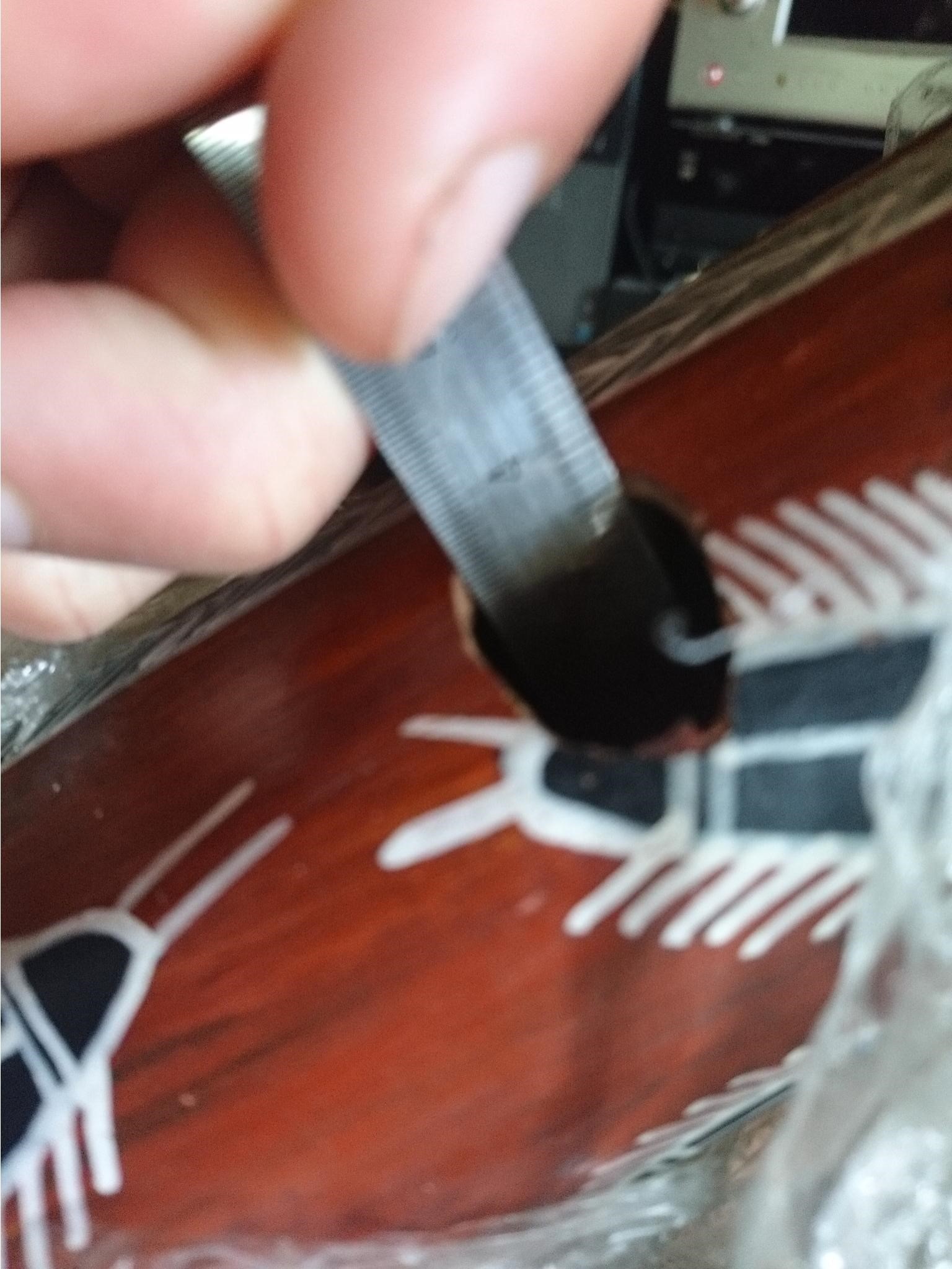

Cedric , tu as bien decrit le pb , deux trous de part et d’autre qui se tangente au milieu et celui venant de l’event monte plus haut et tangente la paroi
Le bouchon est entre les deux tangentes ; entre intersection des 'colonnes ’ et le haut de la colonne venant du bas ,
je vous met des photos…

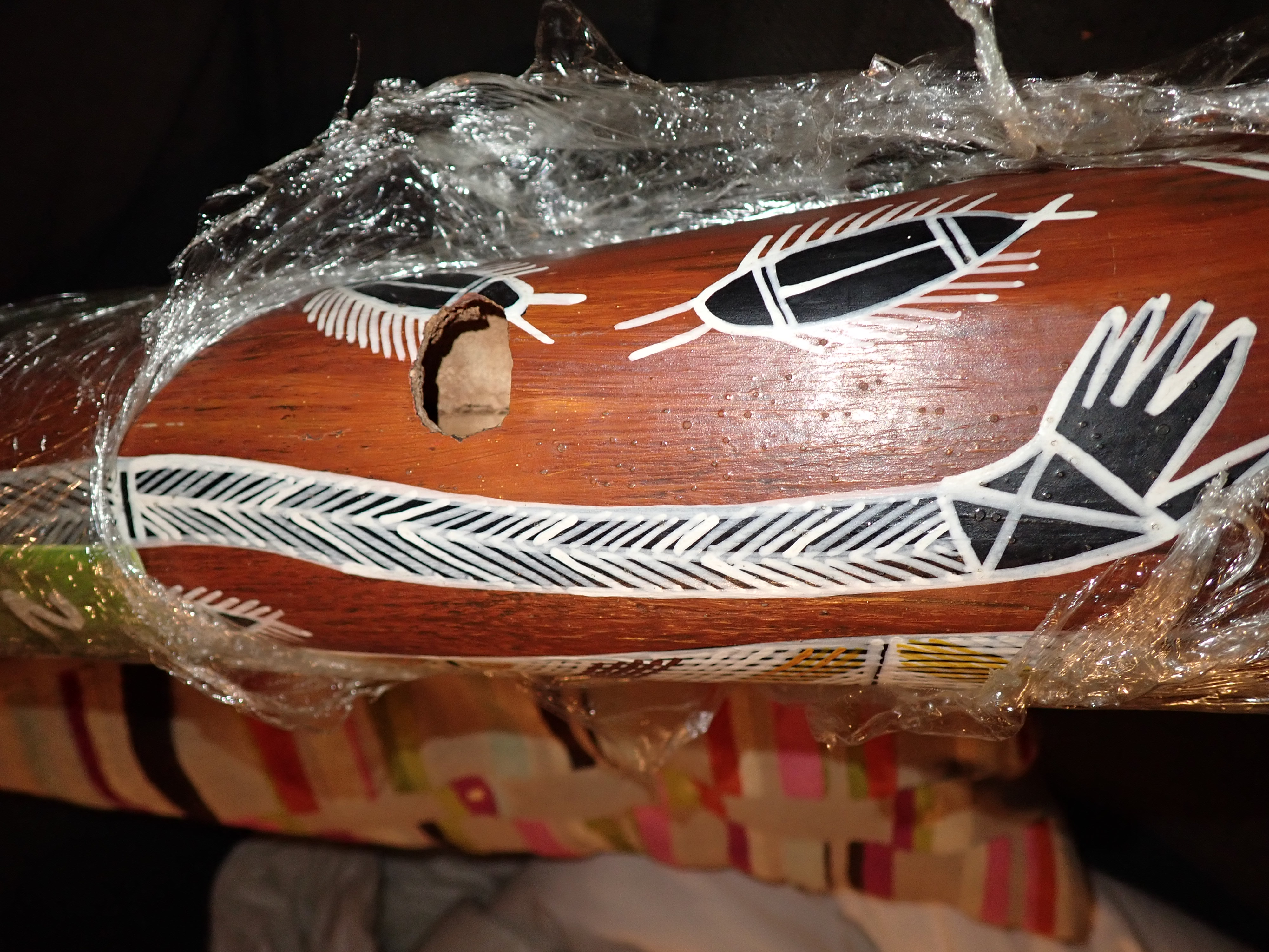

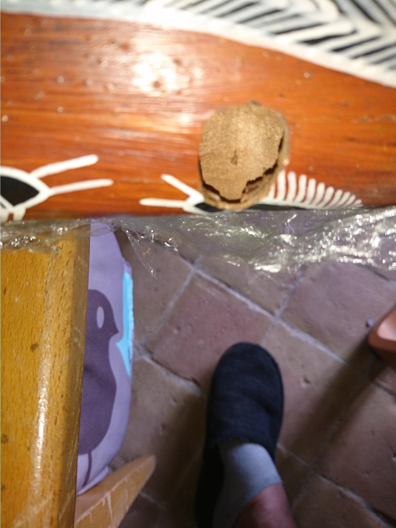

et hop ! en images
deux trois photos generales

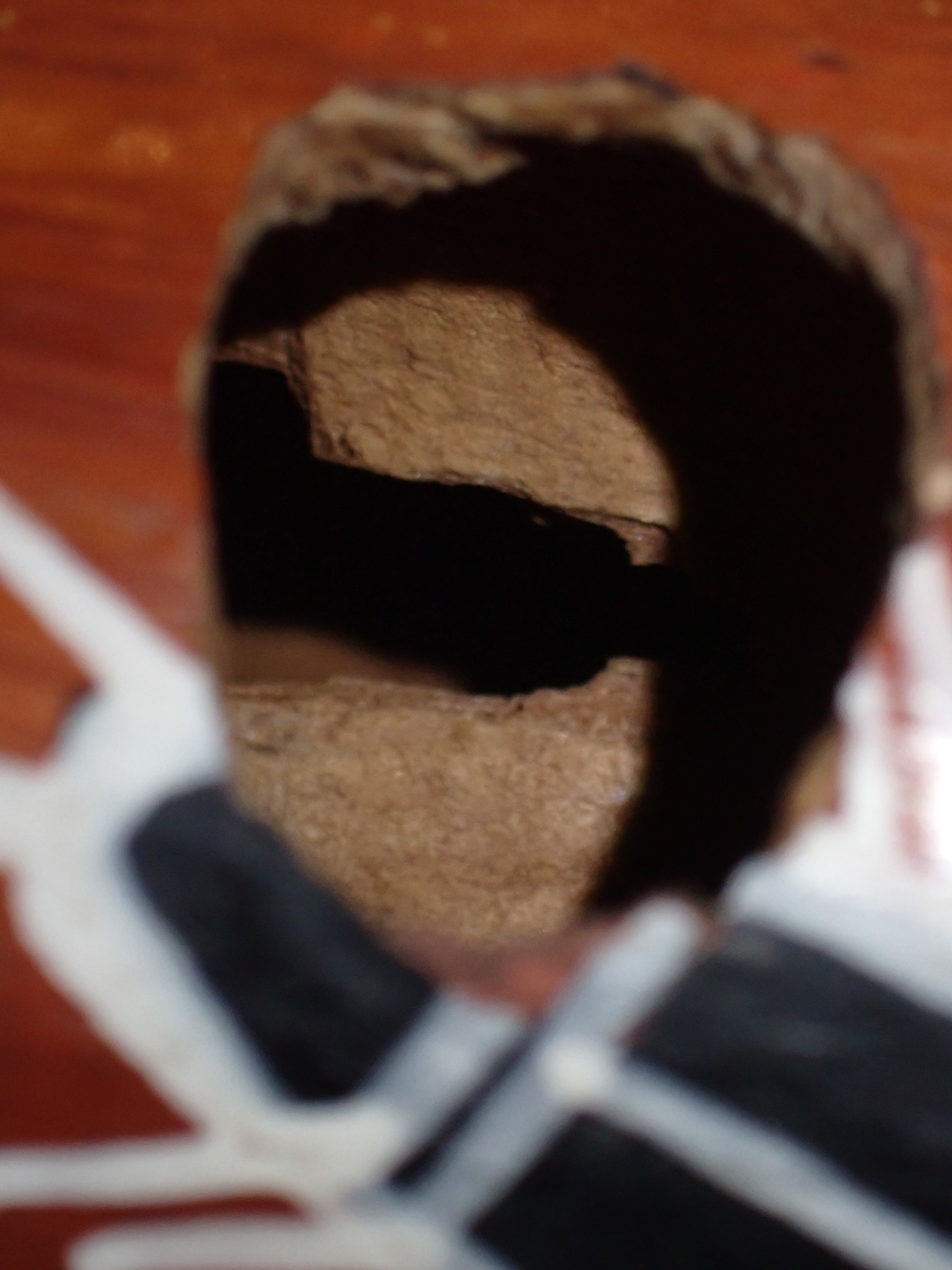

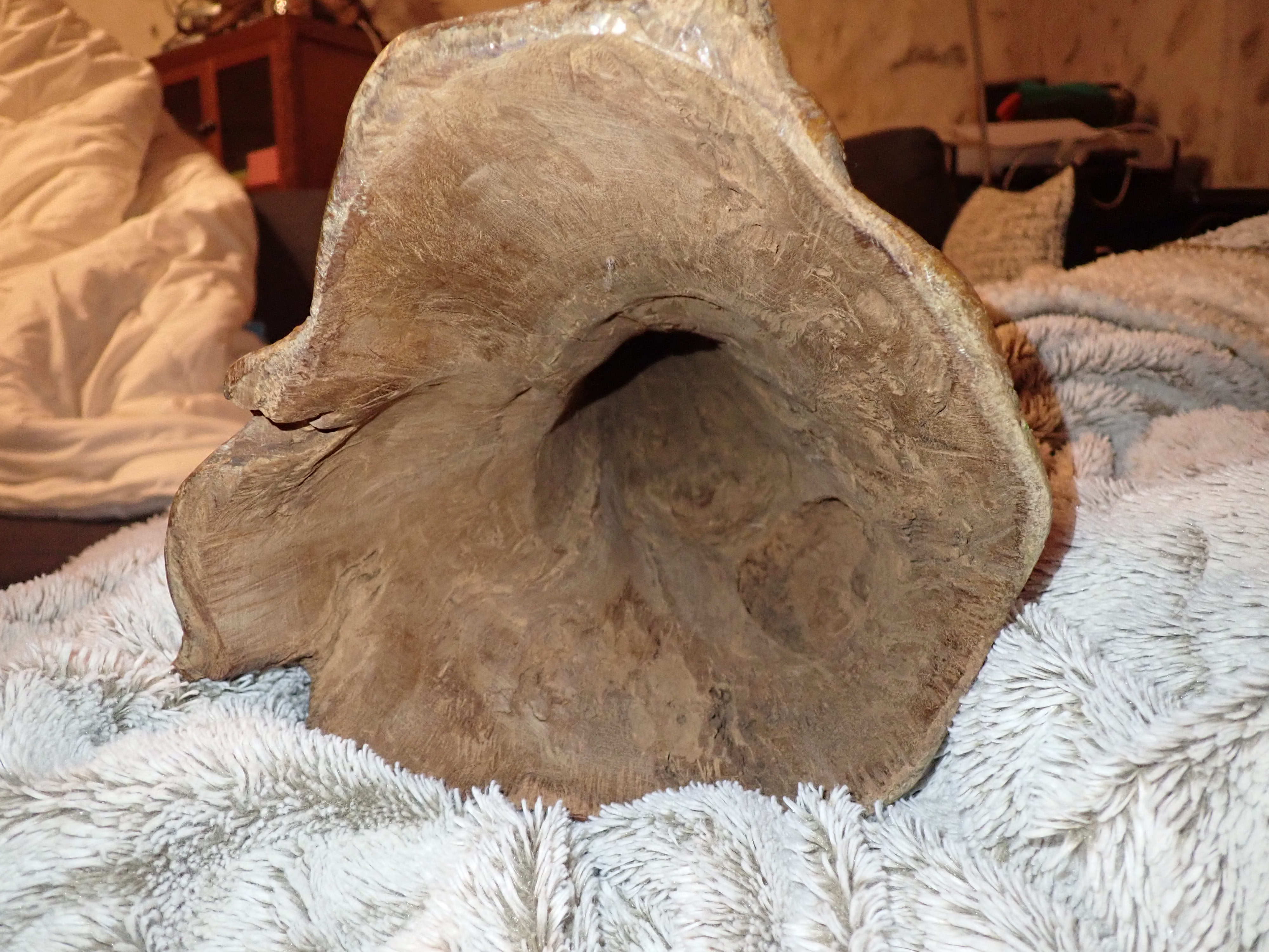

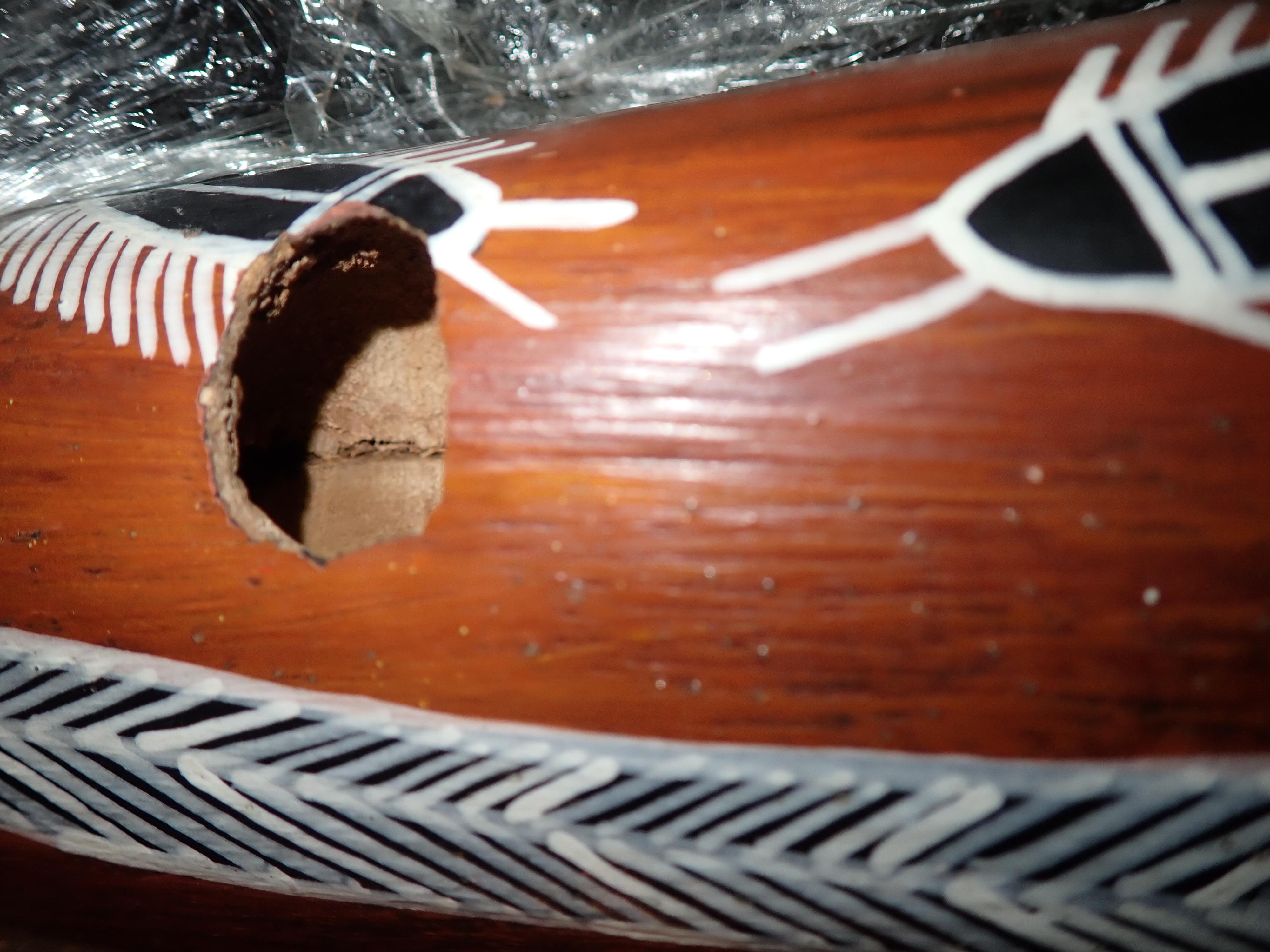

photos du trou
je maitrise les epoxy et j’ai aussi charg’e de la colle a bois pour un vieux parquet dans le temps ! ( + ficelle de cisal )
on voit bien la paroi centrale entre les deux colonnes , c’est pas genant que la collonne du bas monte plus haut que l’ intersection ??

Ooh la ! ça c’est un trou !
je n’avais pas compris ta cloison centrale, c’est vraiment très étrange et je ne suis sûr que ce soit très favorable pour le son. De plus l’épaisseur de ta paroi extérieure au niveau du trou me parait très fine peut être à peine 5 mm (si tu peux mesurer) et en plus le bois ne me parait pas en bonne santé.

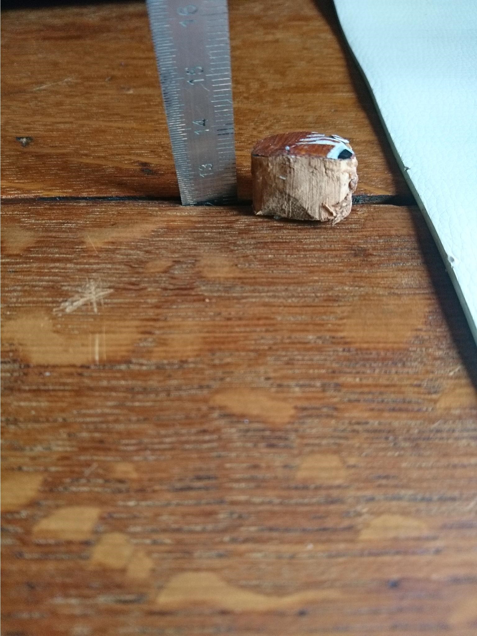

As tu gardé la pièce qui manque ? sans cela la réparation me semble très difficile … même avec d’ailleurs, je ne vois pas comment faire tenir le bouchon juste en le posant comme ça. As-tu accès au trou par l’intérieur ou est-ce que c’est trop loin de la cloche ?

pour le bouchon , il fait dans les 1cm d’epaiseur et doit pouvoir s’appuyer sur la cloison centrale , je ne vois que ca a faire , hormis le doute sur le remplissage avant de la portion superieur…mais deja bien bouch’e pas le bouchon

L’epaisseur de la paroi est entre 1 a 2mm sur le pourtour du bouchon !
la profondeur de env 35mm avec la ’ cloison centrale’

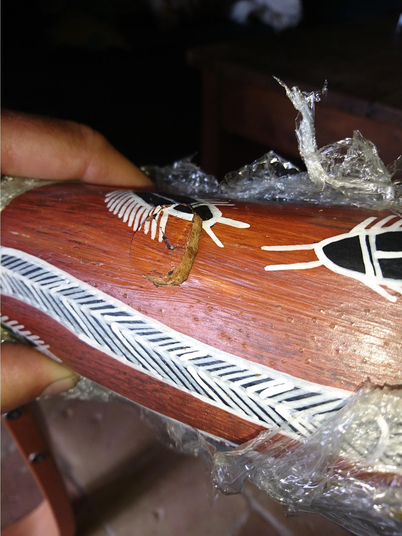

Le bouchon fait 15mm , je vais donc poser le bouchon avec un scotch sur un tube de cuivre de 20mm avec epoxy charg’e sciure , Didg’e tete en bas pour que l’exedant coule dans le puit montant trop long
J’ai recollé le puzzle du bouchon a a colle a bois et il rentre serré !!
sans tomber !

C’est vrai que les parois de ton didge sont ultra fines. Ta réparation a l’air plutôt bien.
J’espère que ça tiendra.
Hello, effectivement @Christophe_E j’ai déjà eu a réparer ce genre de trou sur le côté, et @emathieu perso je commencerai, avant de reboucher le trou de renforcer, et redonner de l’épaisseur à la parois à l’intérieur avec de l’epoxi en passant par le trou justement pendant qu’il est ouvert ensuite ce bouchon serait a diminuer en épaisseur et je le remettrai en place avec aussi de l’epoxi en travaillant par dessous, cet a dire un peut comme dessous une voiture :grin: le didge horizontal le trou vers le bas pour que le surplus d’epoxi reste dans la zone…
ok, merci !!, je vais essayer de boucher le plus possible et renforcer la paroi sur ce point fort faible !
