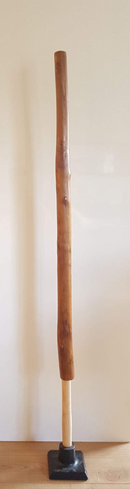

didgeridoo en SI longueur 1550 mm cloche de 100 ext. Bois : THUYA

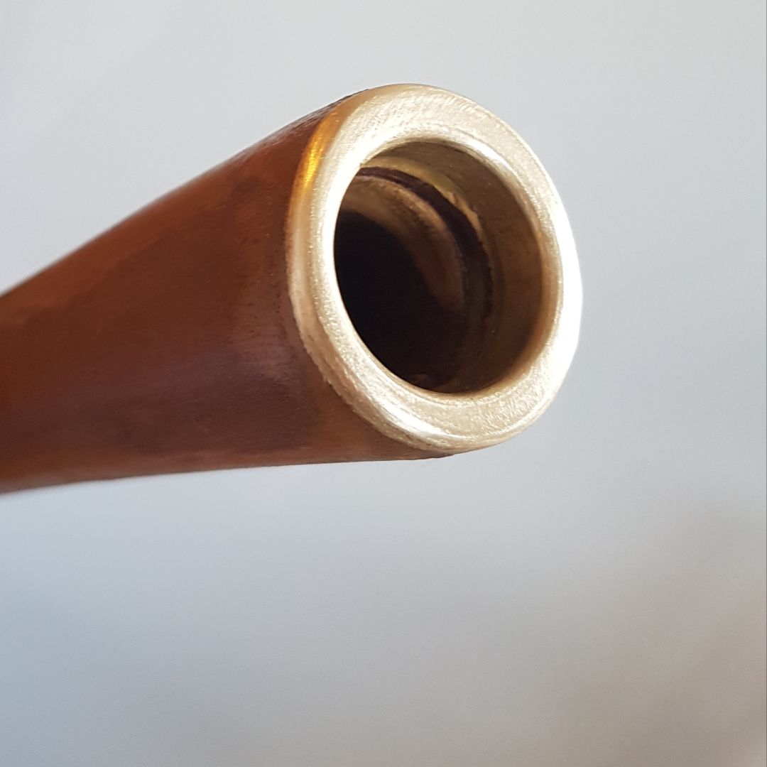

Bonjour à Tous,
Après mon premier sandidge, un Mi en Aulne que je vous ai déjà présenté, voici ma deuxième fabrication.
A partir d’une branche de châtaignier, je visais un Ré, finalement, ce sera un Mi également mais avec un caractère très différent du premier.
Un remerciement particulier à @Philippe_Bechu qui m’a donné une de ses embouchures en laiton que je souhaitais utiliser sur ce didge.
8 « J'aime »
Chouette !! Ca rend bien l’embouchure de Philippe sur la branche de châtaiginer. Il est simple et beau ton deuxième @Christophe_E !! Bravo !
Sobre et élégant :+1:

Bravo @Christophe_E, beau travail :wink:
Merci à vous deux, oui Seb, c’est lancé, j’ai encore 7 branches qui attendent mais je vais prendre le temps de murir chaque projet.
Propre @Christophe_E :slight_smile: Tu commences à ben avoir le coup de main :stuck_out_tongue:
Niveau jeu il est comment du coup ?
Beau travail @Christophe_E il est simple (dans son aspect) et beau ton nouveau Didgeridoo. :+1: :slight_smile:
Qu’est-ce que ça donne au niveau contact avec la bouche l’embouchure en laiton de Philippe ?
Merci @AAVA, @Elisabeth_Blanc,
Oui, je voulais faire un didgeridoo simple, petit (1,18m x 5 cm à la cloche) et léger (châtaignier) dans le but de le transporter facilement pour aller jouer dans la nature. Un peut comme on prendrai un bâton de marche dont j’ai voulu lui donner l’aspect.
L’embouchure en laiton est très décorative à mon goût, elle est confortable car bien arrondie à l’extérieur comme vers l’intérieur. Elle est fraiche pendant les 10 premières secondes mais ensuite reste agréablement tiède.
Pour le jeu, ce Mi a moins de basse que l’autre (car moins conique et plus petit) mais il est plus précis sur les harmoniques. Le son a une certaine résonance grâce au châtaignier qui est un bois plus nerveux que l’aulne qui a un son plus mat, les parois sont aussi plus fines.
Je vous ferai une petite impro ce week end.
Prometteur du coup, plutôt impatient de l’entendre chanter :wink:
Itou. :slight_smile:

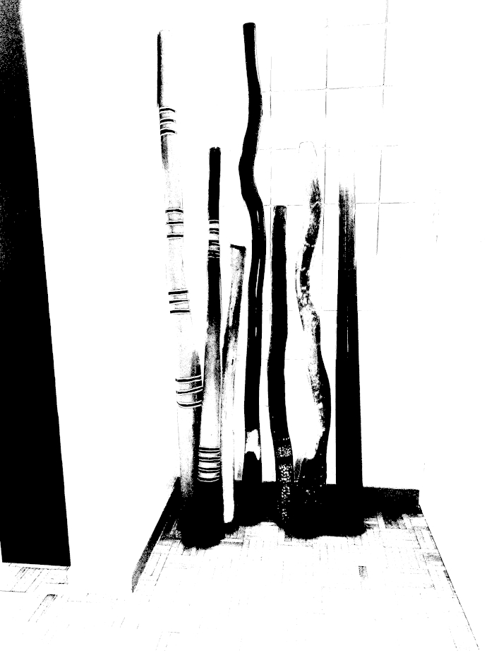

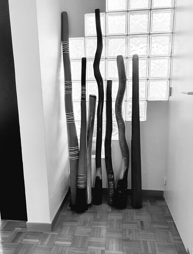

Ma petite forêt de Didgeridoo : :grinning:
